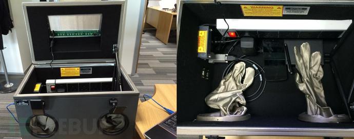

    这些测试都是在实验室中进行的,而目前也有不少开源项目供我们参考使用,例如OpenBSC、OpenBTS。在早期试验中我们测试了不同的网络,我们最后决定在一台Linux系统(Debian 8)上开始OpenBTS搭建,还需要使用Ettus Research公司的USRP B200 软件无线电平台,当然我们也考虑了成本问题。另外需要说明的一点是 OpenBTS还是可以的,目前该项目支持2G、3G/UMTS。基本情况如下图

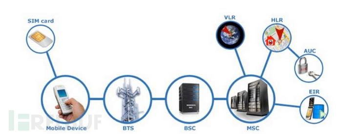

    基站发信台(BTS)
    基站发信台(BTS)指受控于基站控制器(BSC),属于基站子系统(BSS)的无线部分,服务于某小区的无线收发信设备,实现BTS与移动台(MS)空中接口的功能。同时也是GSM/GPRS/EDGE网络的RAN网元,BTS主要通过Um接口(GSM/GPRS/EDGE网络的空中接口)与MS(移动台)通信,通过A-bis接口与BSC通信。,同时会搜索附近的移动设备,MS(移动台)发送数字信号发送到BSC(基站控制器),然后BSC将信号转发到MSC(移动交换中心),之后MSC会连接MSC(短消息服务中心),当然这个前提是一次短信发送服务过程。

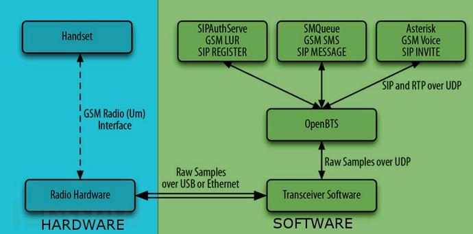

    OpenBTS
    OpenBTS是一个基于软件的 GSM 接入点, GSM兼容手机允许标准作为SIP端点在语音IP(VOIP)网络。OpenBTS是一个开源的软件开发和维护的网络范围。值得注意的是公众释放OpenBTS是第一个自由软件实现的低三层标准的协议栈。它是用C++写的,作为自由软件发布版本3的条件下的GNU Affero通用公共许可证。OpenBTS的提供经由呼叫SIP到VoIP软交换(例如FreeSWITCH或yate)或PBX(如Asterisk)。该VOIP交换机或PBX软件可以安装用于运行的OpenBTS本身相同的计算机,形成一个单一的计算机系统的一个独立的蜂窝网络。多OpenBTS单元也可以共享一个共同的VOIP或PBX形成更大的网络。而其主要的优点是,可以连接手机等移动网络( SIP)设备,不需要特殊的软件。可以在单一的主机上运行,并使用常见的通信协议。
    测试

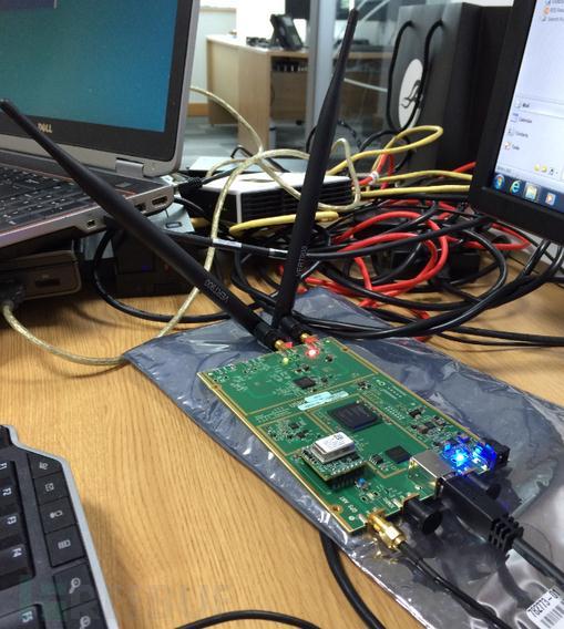

    我们在这里使用的是之前提到的USRP,USB接口是USB 3.0,信号频率70 MHz~6GHz,而预期是在900/1800 MHz。考虑GSM网络的相关性所以需要在B200平台(GPSDO-TCXO-MODULE)上安装天线( VERT900)以及对应模块, 需要用到的软件运行在一个具有i7处理器、固态硬盘、8g内存笔记本上面,笔记本系统(Debian 8 Linux)也已经配置好了。
    软件
    这里就需要配置安装OpenBTS,可以参考(点击我)。安装之后就可以运行了,Sipauthserve 是 SIP 鉴权服务配置,smqueue是短信服务,Asterisk是之前介绍的VoIP PBX 服务,Openbts是核心部分,同时也是GSM网络协议栈。
    硬件
    SDR平台可以通过USB连接线或者网线连接到计算机,同时也是一种无线电广播通信技术,它基于软件定义的无线通信协议而非通过硬连线实现。频带、空中接口协议和功能可通过软件下载和更新来升级,而不用完全更换硬件,也通过动态加载新的波形和协议可使用不同的波形和协议操作,而其频率也是在50 MHz到6 GHz,也就是说不限制在特定的应用程序,可以通过主机来调整其状态。

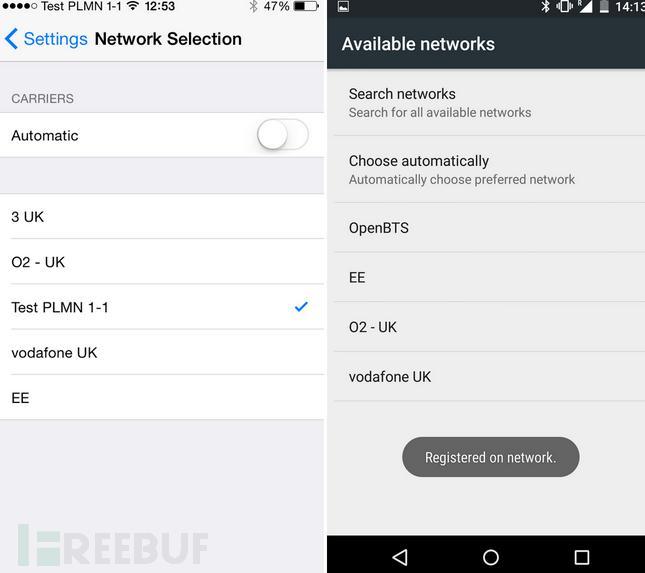

    这里需要查看OpenBTS发射功率,数值应该是45到70。数值越高,功率越低。最安全的数值是45,50~55也还可以,在命令行页面检查完成之后,出现问题就需要检查是否有干扰设备。
    OpenBTS> power
    current downlink power -45 dB wrt full scale
    OpenBTS>
    CellID
    在这里需要检查一下配置情况,如基站编号ID信息,你可以输入CELLID查看信息
    OpenBTS> cellid
    MCC=001 MNC=01 LAC=1010 CI=10
    OpenBTS>
    这里就可以看到MCC和MNC码了。MCC:移动国家码,MCC的资源由国际电联(ITU)统一分配和管理,唯一识别移动用户所属的国家,由三个数字组成( ITU-T E.212),测试网络的默认值是001。MNC 即移动网络号码,用于
    识别移动客户所属的移动网络,测试默认值01。基本上配置好OpenBTS,然后模拟这些过程,同时利用到了MCC/MNC码,而下面就是改变这些数值(上面和这一步主要是改变编号,可做可不做建议不用考虑)

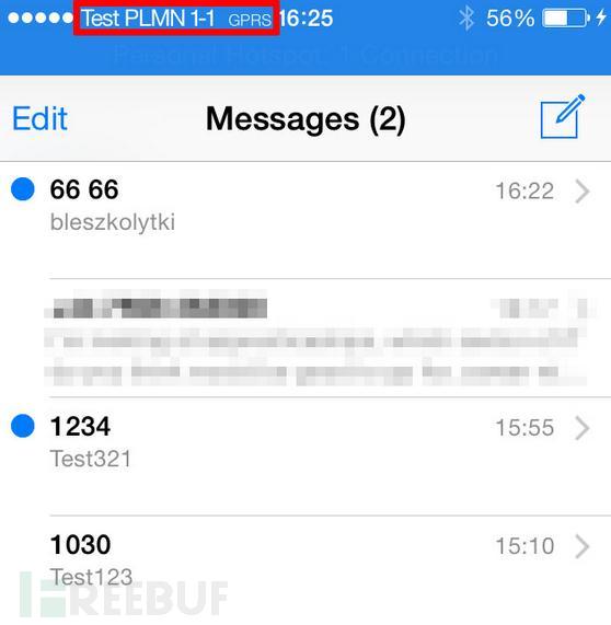

    短信测试
    如果smqueue部分一切正常,那么就可以进行测试了,分配MSISDN码接收短信,你可以指定其接受和发送短信。
    如果进一步确认就需要查看日志(/var/log/messages openbts.log)信息了,使用下面命令查看
    root@GSMTB:/var/log# cat OpenBTS.log | grep -i smqueue
    May 14 15:10:32 GSMTB smqueue: NOTICE 1003:1066 2015-05-14T15:10:32.3 smqueue.cpp:2455:main_loop: Got SMS rqst qtag '144201--OBTSorubnzrmmaqfyrxb' from IMSI234335501150083 for smsc
    May 14 15:10:32 GSMTB smqueue: NOTICE 1003:1067 2015-05-14T15:10:32.3 smqueue.h:505:get_text: Decoded text: Test123
    May 14 15:10:33 GSMTB smqueue: NOTICE 1003:1067 2015-05-14T15:10:33.3 smqueue.h:505:get_text: Decoded text: Test123
    May 14 15:10:34 GSMTB smqueue: NOTICE 1003:1067 2015-05-14T15:10:34.7 smqueue.cpp:318:handle_response: Got 200 response for sent msg '144201--OBTSorubnzrmmaqfyrxb' in state 12
    May 14 15:55:32 GSMTB smqueue: NOTICE 1003:1066 2015-05-14T15:55:32.0 smqueue.cpp:2455:main_loop: Got SMS rqst qtag '355318--OBTSuuebbbqoumpjhlia' from IMSI234207505270905 for smsc
    May 14 15:55:32 GSMTB smqueue: NOTICE 1003:1067 2015-05-14T15:55:32.0 smqueue.h:505:get_text: Decoded text: Test321
    May 14 15:55:33 GSMTB smqueue: NOTICE 1003:1067 2015-05-14T15:55:33.0 smqueue.h:505:get_text: Decoded text: Test321
    May 14 15:55:35 GSMTB smqueue: NOTICE 1003:1067 2015-05-14T15:55:35.7 smqueue.cpp:318:handle_response: Got 200 response for sent msg '355318--OBTSuuebbbqoumpjhlia' in state 12
    就像之前描述的那样,可以查看记录来看短信发送情况,可以在命令行页面直接输入下面命令,然后查看OpenBTS.log文件
    OpenBTS> help sendsms
    sendsms IMSI src# message... -- send direct SMS to IMSI on this BTS, addressed from source number src#.
    OpenBTS> sendsms 234335501150083 6666 bleszkolytki
    message submitted for delivery

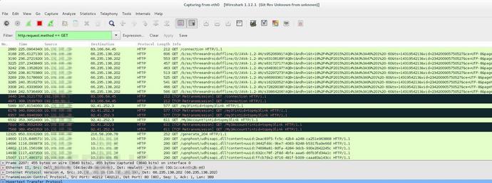

    Wireshark分析流量数据
    当运行openbts 服务之后应该可以使用GPRS流量然后再连接到GSM网络,而GPRS流量又是通过SGSN即服务GPRS支持节点,然后利用Wireshark捕获流量信息(eth0),配置信息如下
    root@GSMTB:/home/gsm# ifconfig
    eth0     Link encap:Ethernet  HWaddr d4:be:d9:34:04:9c
             inet addr:10.20.30.40  Bcast:10.20.30.255  Mask:255.255.255.0
             inet6 addr: fe80::d6be:d9ff:fe34:49c/64 Scopeink
             UP BROADCAST RUNNING MULTICAST  MTU:1500  Metric:1
             RX packets:73562 errors:0 dropped:0 overruns:0 frame:0
             TX packets:6515 errors:0 dropped:0 overruns:0 carrier:0
             collisions:0 txqueuelen:1000
             RX bytes:11524083 (10.9 MiB)  TX bytes:1224915 (1.1 MiB)
             Interrupt:20 Memory:e6e00000-e6e20000
    lo       Link encapocal Loopback
             inet addr:127.0.0.1  Mask:255.0.0.0
             inet6 addr: ::1/128 Scope:Host
             UP LOOPBACK RUNNING  MTU:65536  Metric:1
             RX packets:1913718 errors:0 dropped:0 overruns:0 frame:0
             TX packets:1913718 errors:0 dropped:0 overruns:0 carrier:0
             collisions:0 txqueuelen:0
             RX bytes:259161083 (247.1 MiB)  TX bytes:259161083 (247.1 MiB)
    sqsntun  Link encap:UNSPEC  HWaddr 00-00-00-00-00-00-00-00-00-00-00-00-00-00-00-00
             UP POINTOPOINT RUNNING NOARP MULTICAST  MTU:1500  Metric:1
             RX packets:5088 errors:0 dropped:0 overruns:0 frame:0
             TX packets:4644 errors:0 dropped:0 overruns:0 carrier:0
             collisions:0 txqueuelen:500
             RX bytes:714308 (697.5 KiB)  TX bytes:2503539 (2.3 MiB)
    所有外部流量信息(IP)都会将 eth0 IP地址作为源地址

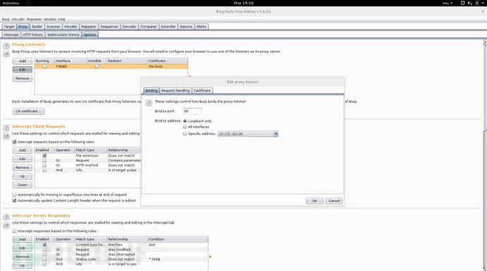

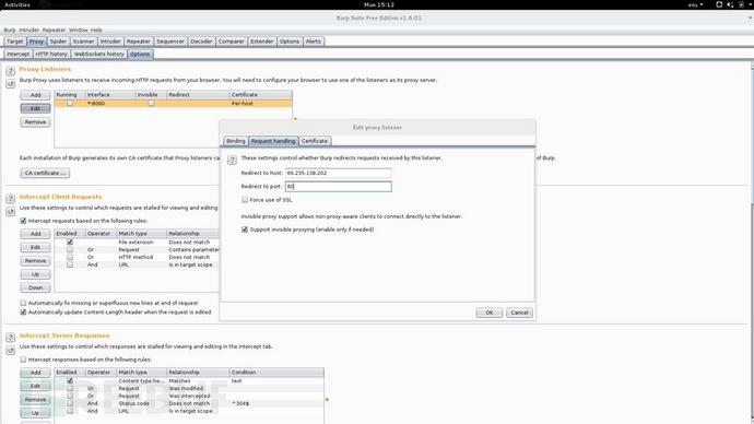

    拦截流量
    这里需要用到Burp proxy来配置反向代理,几步就可以完成
    运行
    root@GSMTB:/home/gsm#java -jar -Xmx1024m burpsuite_free_v1.6.01.jar
    设置Proxy Listener,按照下面的截图即可(注意是 eth0 的IP地址)
    重新定义主机地址
    所有的请求都会发送到eth0 IP地址上(端口80)
