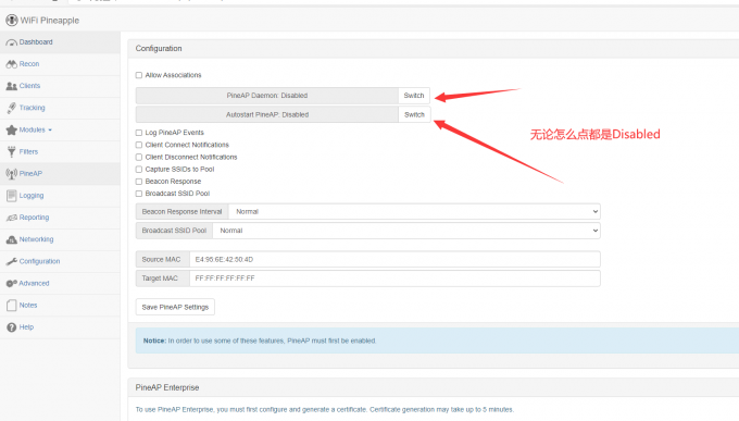

    1.您无论怎么点pineap里面的switch 都是disabled

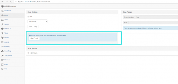

    2.点击recon 要求您开启pineap 而pineap无法开启 recon也无法正常使用
    这是正常现象,因为WiFipineapple公司早就料到了这种盗版现象。于是在pineapd的二进制文件中写了保护。所以pineapd在非菠萝派官方机器上会自动拒绝运行。经过分析,该程序会出现如下状况。
    直接执行pineapd 会提示段错误。
    这个问题其实我在写硬件篇1之前就发现了。pineap属于菠萝派内核心功能,如果缺了它菠萝派就没了灵魂。经过查阅了些资料。感觉百度谷歌并没有什么卵用。最后经过了两天苦苦研究,终于成功crack。

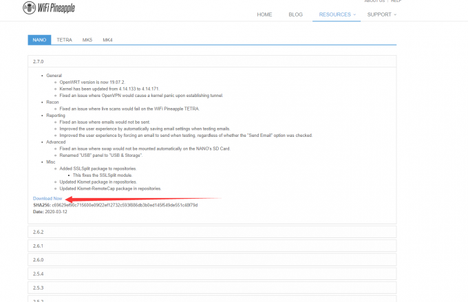

    1.下载最新固件,
    这里直接拿最新固件做演示。最新固件版本2.7.0

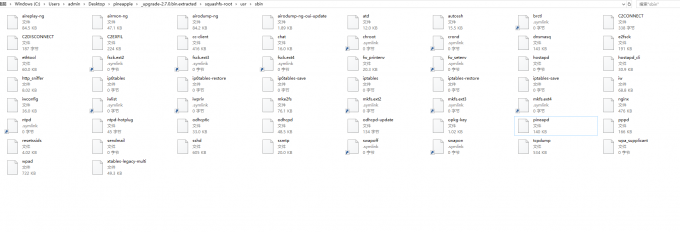

    2.解包
    我用的是binwalk。用其他解包工具也可以。只要是支持squashfs的解包工具都可以。解包的目的是为了得到pineapd文件。如果你比较懒,也可以从wifipineapple上面直接下载
    3.打开usr/sbin目录,并找到pineapd
    这里面放着需要我们给打patch的pineapd

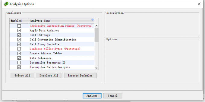

    4.使用Ghidra载入pineapd
    我用的Ghidra是最新版的,截止目前为止,Ghidra最高版本为9.1.2

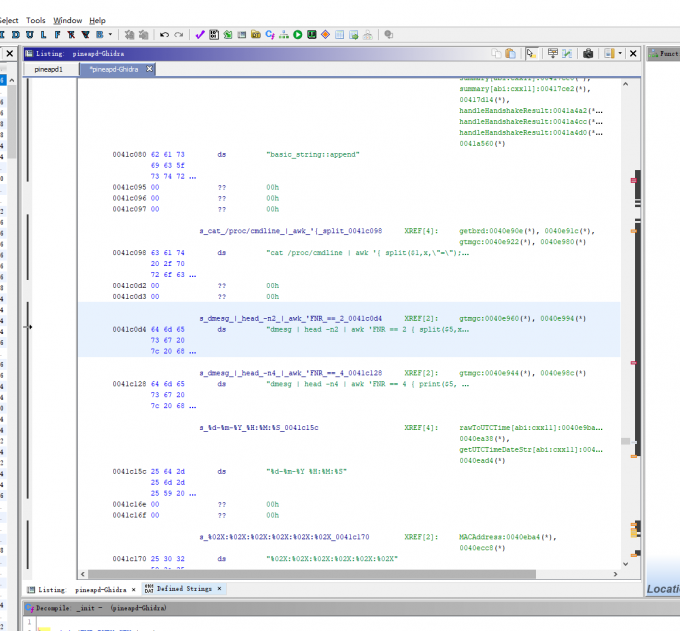

    5.打开Ghidra的字符串窗口
    幸好wifipineapple官方爸爸没有给pineapd加壳,要不然就凉凉。打开字符串窗口会发现有几个shell命令
    6.找到鉴权部分数据段
    跟进这几串shell命令的数据端,找数据段的意义在于下一步的交叉引用,可以清楚的看到代码端里哪些逻辑代码引用了该数据

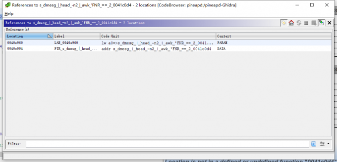

    7.交叉引用
    交叉引用 看看哪些函数使用了该数据。发现地址为0040e960这个地址引用了这段数据

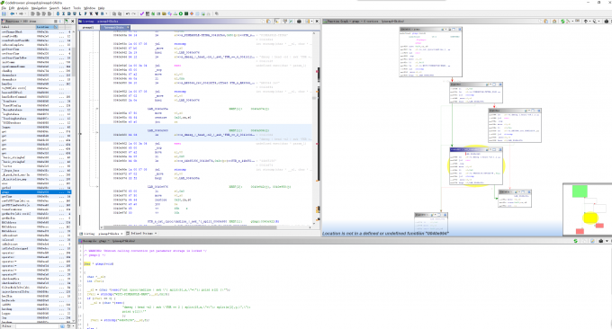

    8.根据交叉引用找到验证函数逻辑代码,并得出patch方法
    这段开始就是pineapd验证函数的逻辑了 右边是流程图。
    为了方便大家能看懂比较恶心的mips汇编,这里直接查看伪代码。
    从伪代码我们可以直观的看出来,验证成功的话是会return _s2的 而_s2为指针变量,很有可能会被其他函数所调用。这时有两种方案可以达到验证bypass 一种是直接修改这个程序中的数据端,来实现使这个程序执行非预期的shell命令,并按照程序本身的运作继续把shell命令的返回值读入程序中,经strcmp命令后则返回正常。第二种方法则是直接修改运行环境中的dmesg,使dmesg经过原本的shell命令输出正常即可。

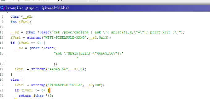

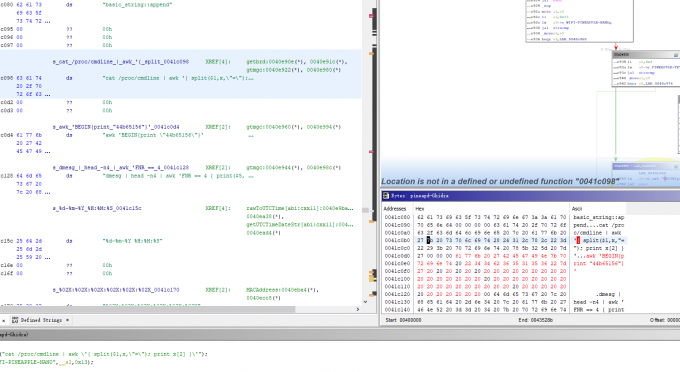

    9.修改执行shell时的命令,使给__S2指针变量正确赋值
    ghidra对于修改字符串还是比较简单的,找到字符串的物理地址就可以直接在编辑器里面对字符串做修改了。
    对于原本命令很长,我们要改的命令很短怎么办?直接用20 也就是空格键填充即可

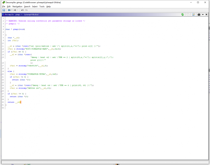

    再次查看伪代码
    /* WARNING: Unknown calling convention yet parameter storage is locked */
    /* gtmgc() */
    char * gtmgc(void)
      char *__s2;
      int iVar1;
      __s2 = (char *)exec("cat /proc/cmdline | awk \'{ split($1,x,\"=\"); print x[2] }\'");
      iVar1 = strncmp("WIFI-PINEAPPLE-NANO",__s2,0x13);
      if (iVar1 == 0) {
                           "awk \'BEGIN{print \"44b65156\"}\'                                                     "
        iVar1 = strncmp("44b65156",__s2,8);
      else {
        iVar1 = strncmp("PINEAPPLE-TETRA",__s2,0xf);
        if (iVar1 != 0) {
          return (char *)0;
        __s2 = (char *)exec("dmesg | head -n4 | awk \'FNR == 4 { print($5, $6) }\'");
        iVar1 = strncmp("AR9344 rev",__s2,10);
      if (iVar1 != 0) {
        return (char *)0;
      return __s2;

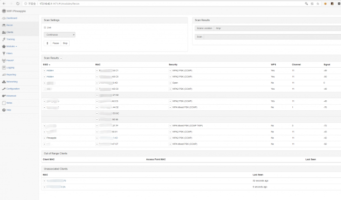

    web端测试
    可以成功开启Pineapd 无任何异常

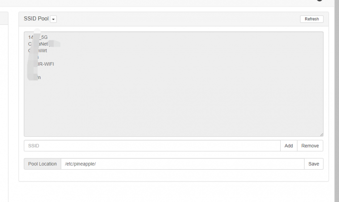

    等一会会自动发现ssid pool内多出来ssid
    recon也可以正常发现wifi
