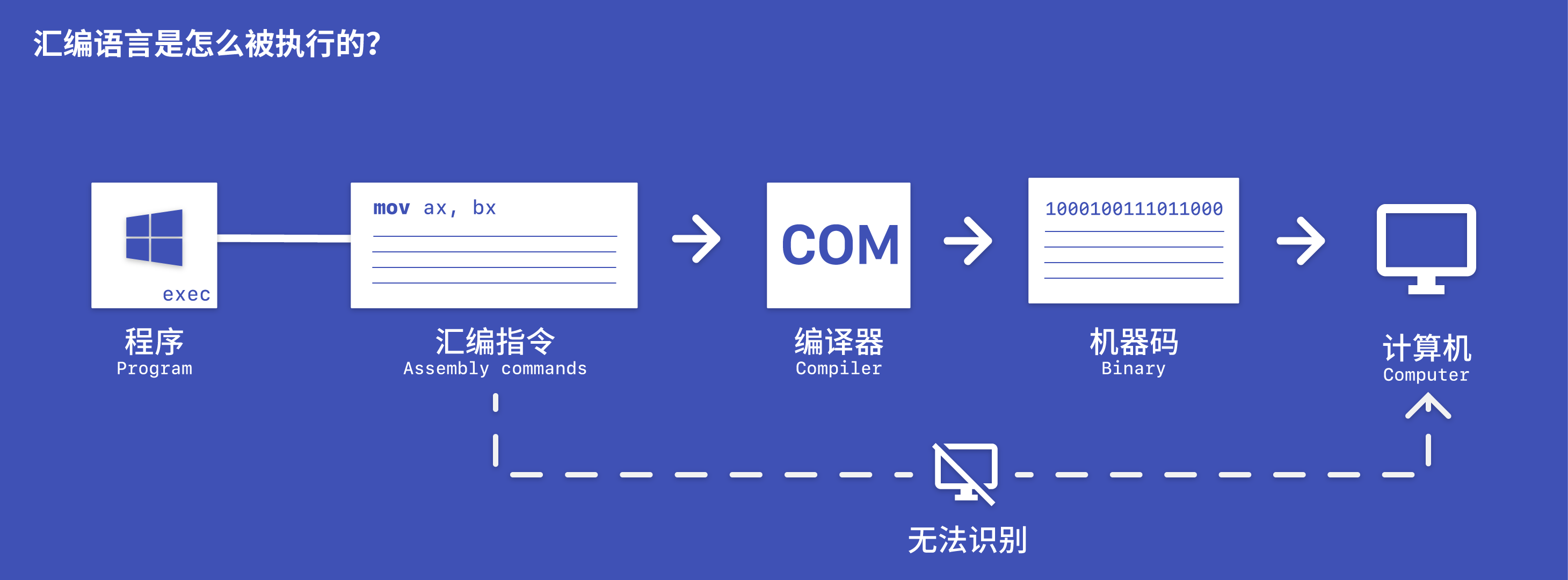

    三.汇编语言的翻译过程
    如图:
    pic2
    图中的流程也就是程序的汇编指令通过编译器翻译为CPU可以读取的机器码,但是汇编指令不可以直接被CPU读取。

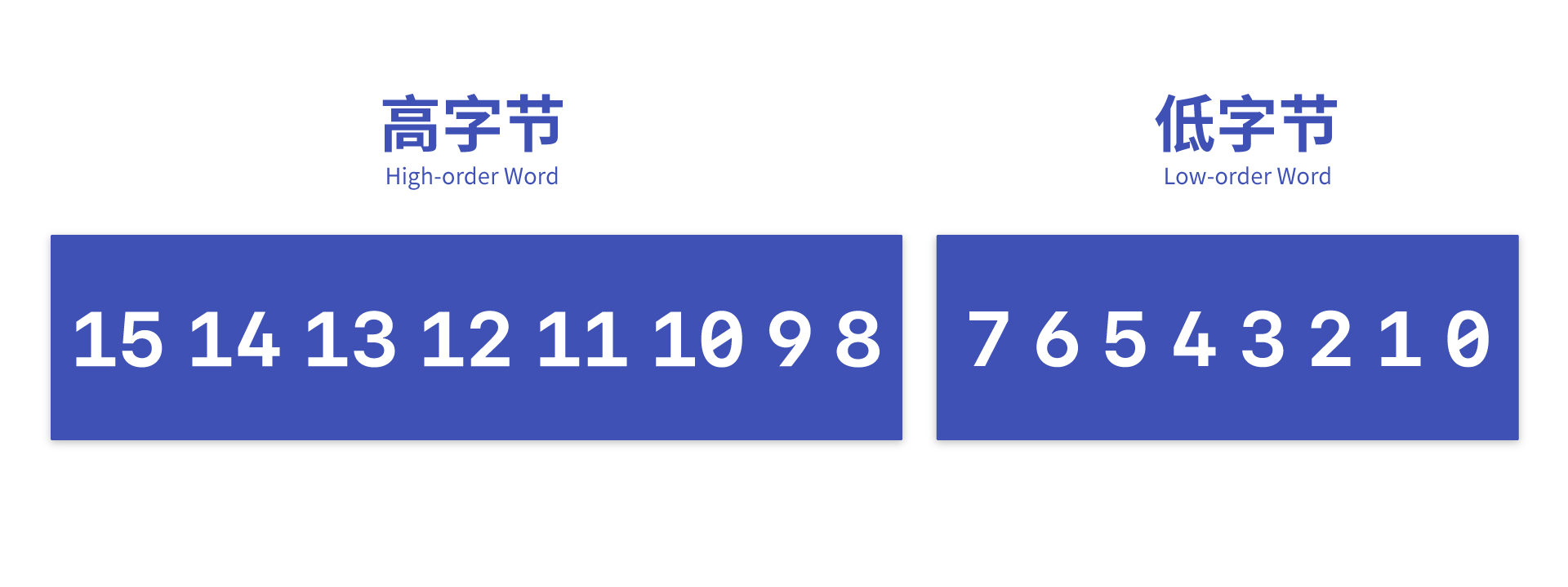

    2、字(word)
    2个字节组成一个字,其最高位第15位最低位第0位高8位称为高字节低8位称为低字节,如下图所示。
    注意:字节和字是汇编语言程序中最常用的两种数据类型,也是最容易出错的数据类型。
    pic4

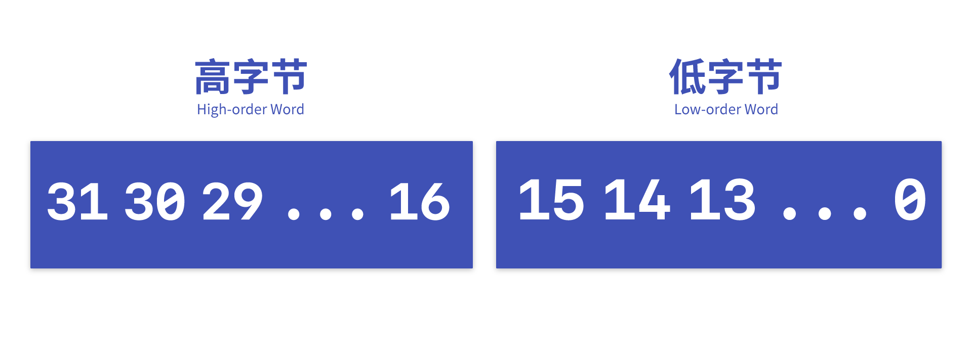

    3. 双字(dword)
    2个字(4个字节)来组成一个双字,其高16位称为高字低16位称为低字,如下图所示。
    双字较大的数据表示范围,它通常是为了满足数据的表示范围而选用的数据类型,也可用于存储远指针。
    pic5

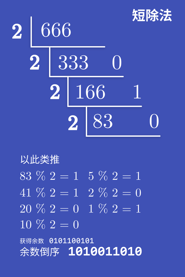

    (1).十进制转二进制
    方法为:十进制数除2取余法,即十进制数除2余数为权位上的数,得到的商值继续除2,依此步骤继续向下运算直到商为0为止。
    然后将其余数倒序输出
    (具体流程如下图)
    pic6

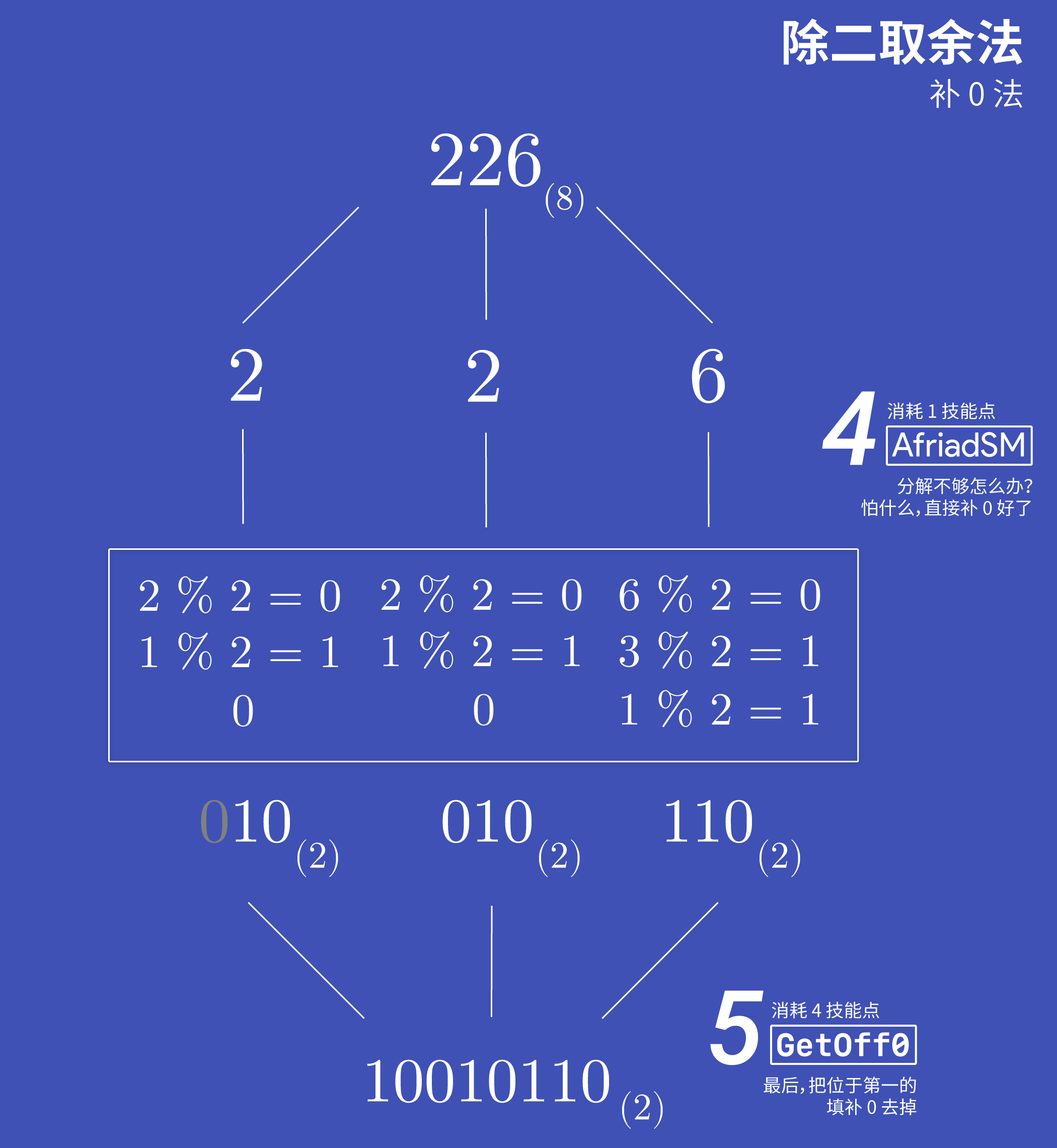

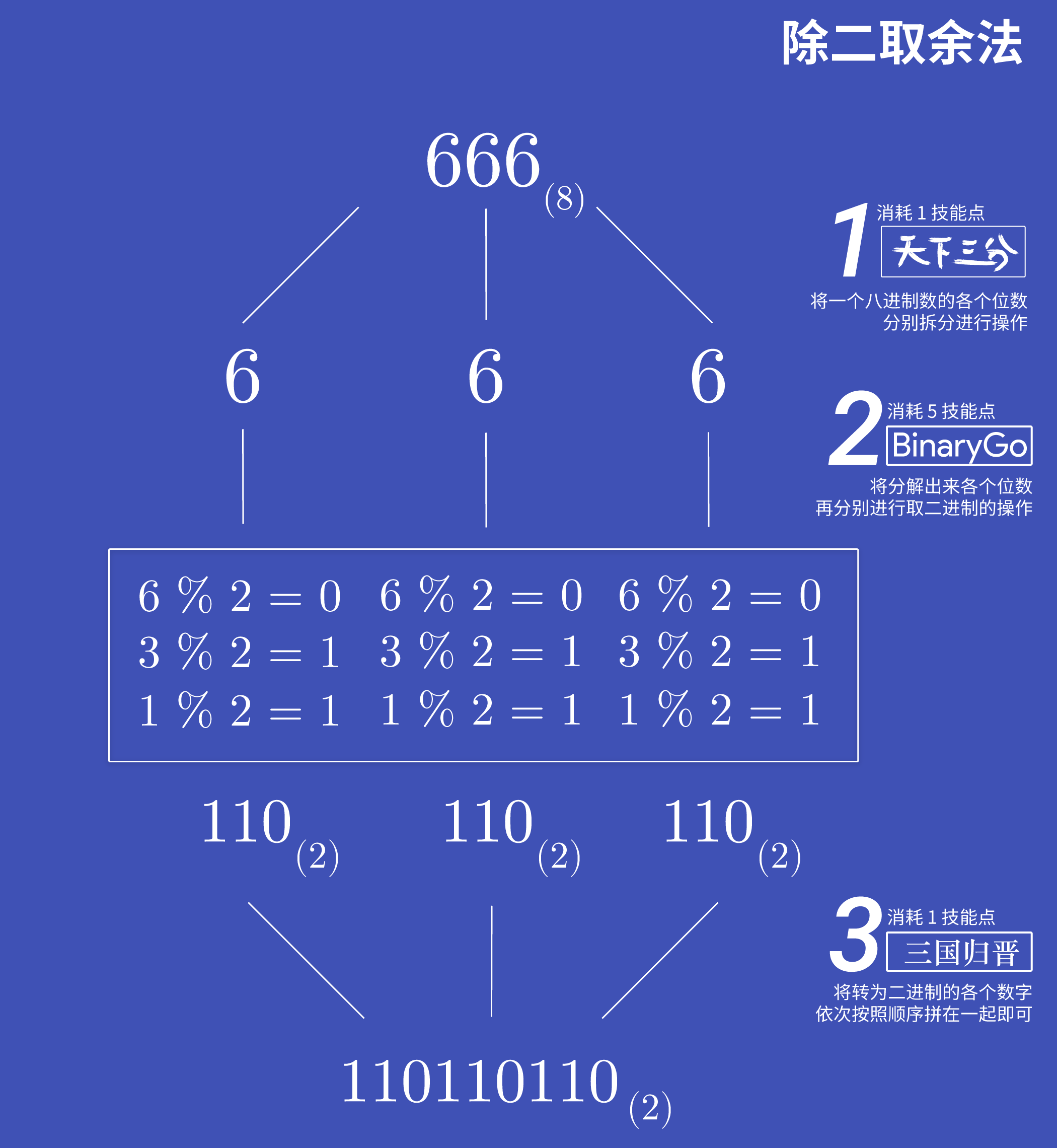

    (2). 八进制转成二进制
    方法为:八进制数先进行拆分,通过除2取余法,得到二进制数,对每个八进制三位二进制(因为2^3=8),不足时在最左边补零。
    (具体流程如下图,此例子不需要补0)
    pic7
    当然也有例外比如八进制为226,其的二进制为多少呢?
    (具体流程如下图,此例子需要补0)
    pic8

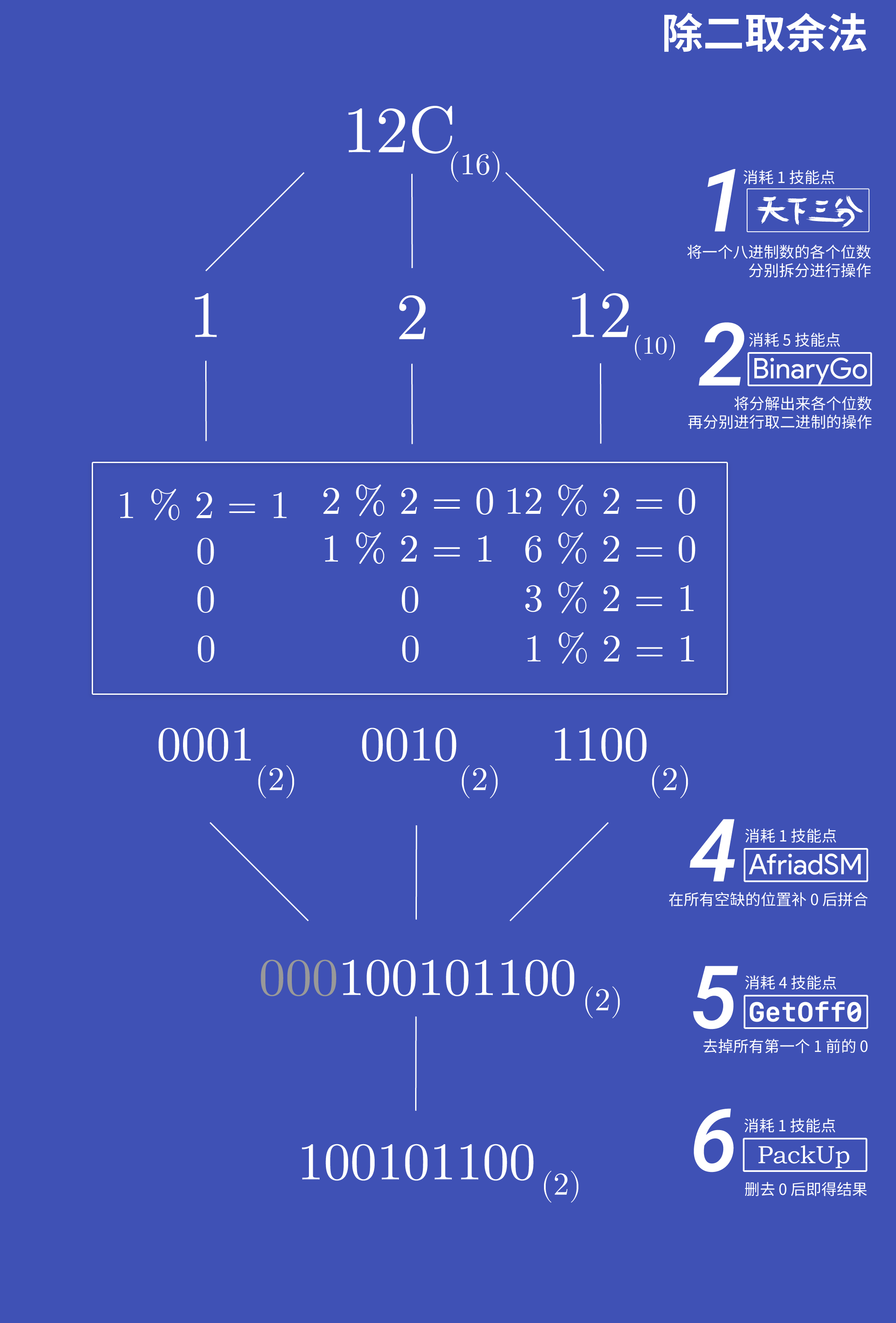

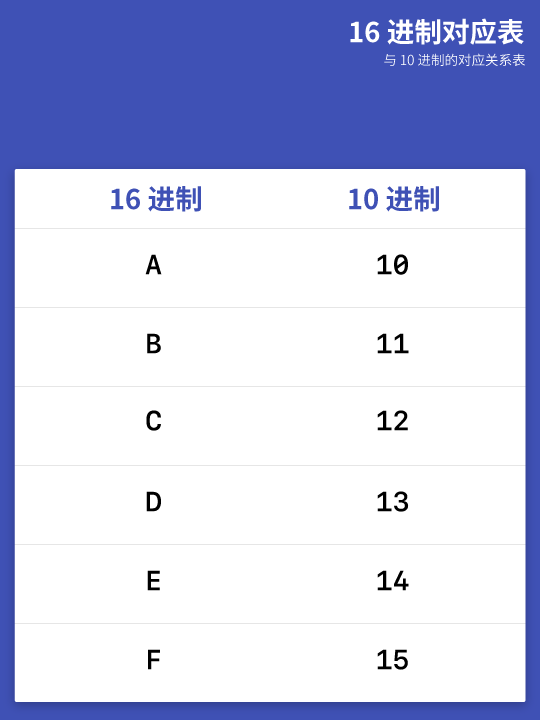

    (3).十六进制转二进制
    方法为:十六进制数先进行拆分,然后通过对每个拆分的数进行除2取余法,得到二进制数,对每个十六进制四位二进制(由于2^4=16)(如图因为进行了补0),不足时在最左边补零
    (下图为16进制对应表)
    pic9
    (具体流程如下图)
    pic10

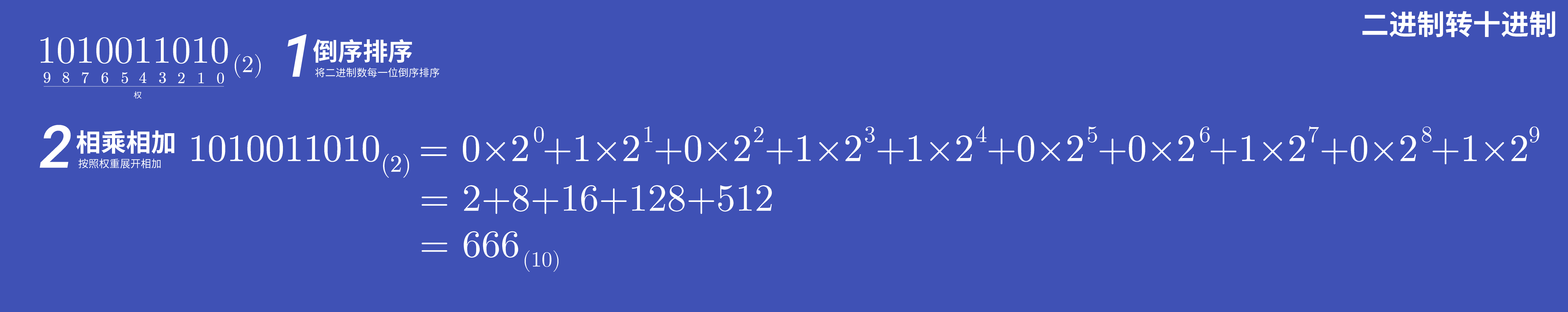

    (4).二进制转十进制
    方法为:把二进制数按权展开相加即得十进制数
    (具体用法如下图)
    pic11

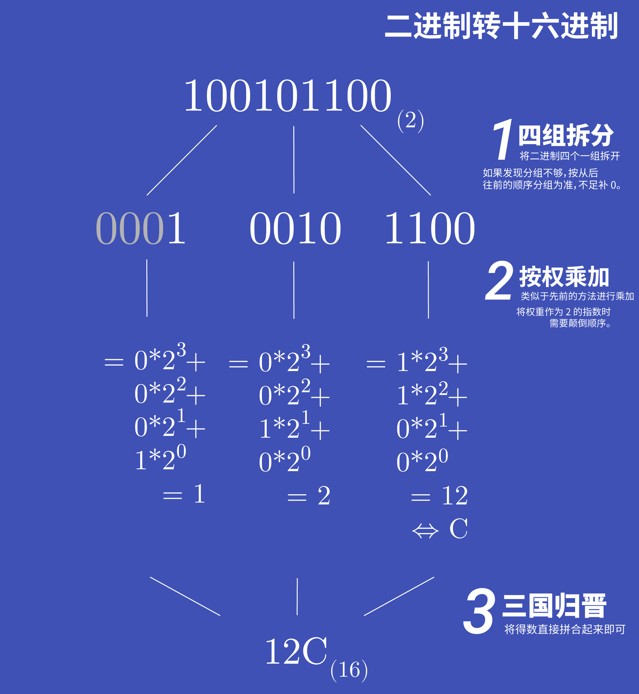

    (6).二进制转十六进制
    方法:与二进制八进制方法近似,八进制是取三合一,十六进制是取四合一。(注意事项:4位二进制转成十六进制是从右到左开始转换,不足时补0)。
    (具体用法如下图)
    pic13

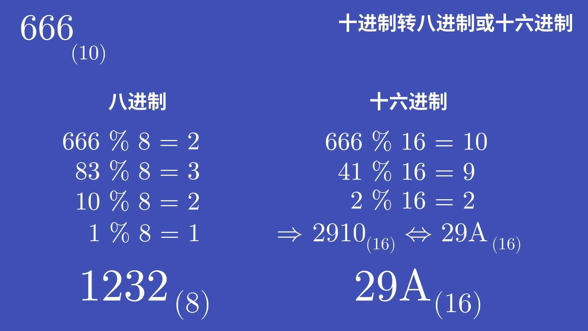

    (7). 十进制转八进制或者十六进制
    除8取余或者除16取余,直到商为0为止。
    (具体用法如下图)
    pic14

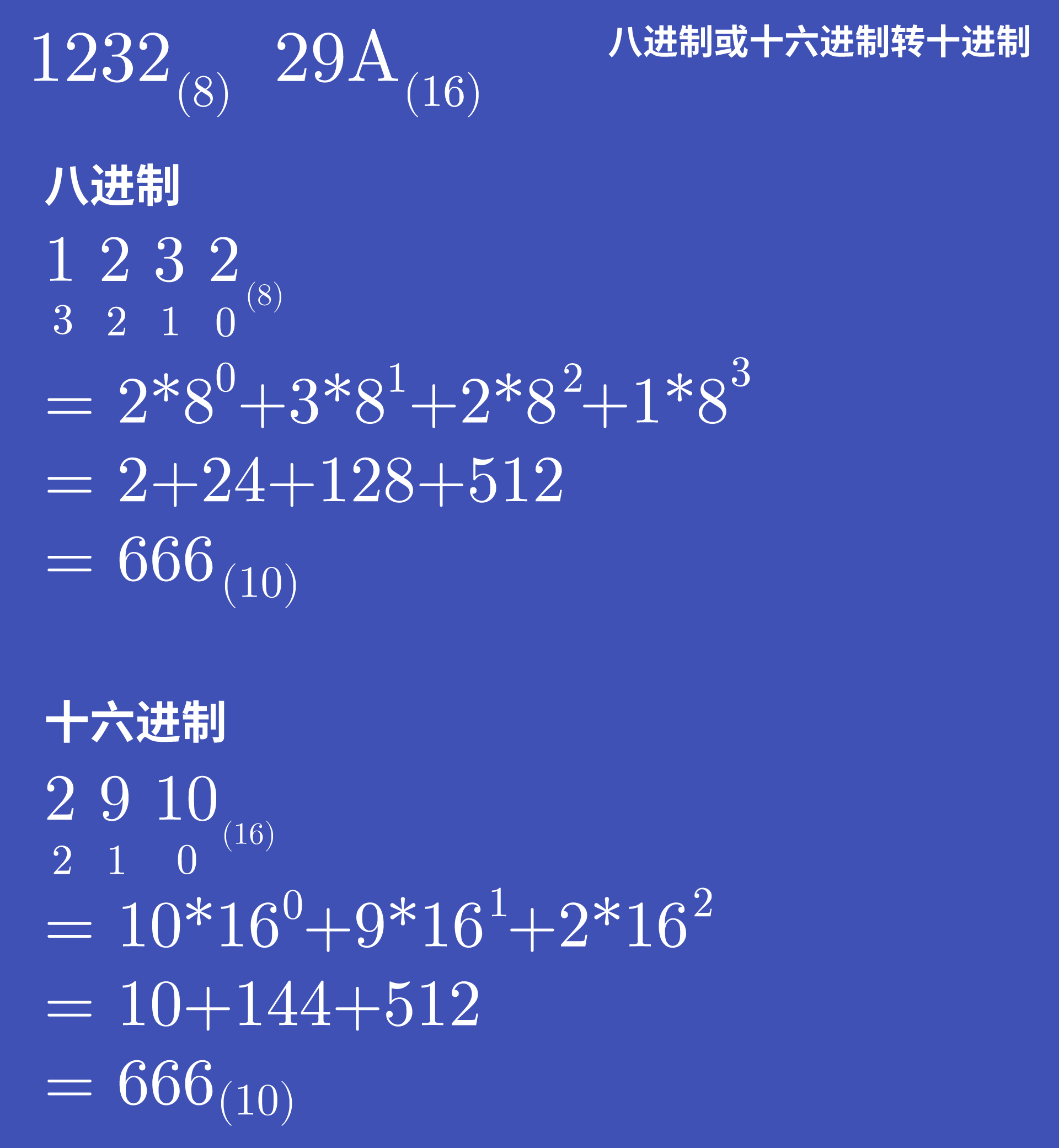

    (8).八进制或者十六进制转成十进制
    方法为:把八进制十六进制按权展开相加即得十进制数
    (具体用法如下图)
