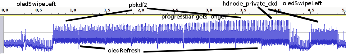

第一个结果
此处输入图片的描述
上图显示了启动TREZOR时,功耗随时间的变化。横轴是以秒为单位的时间,纵轴是电阻上的电压。当网站mytrezor.com在后台打开时,TREZOR已连接。当检测到TREZOR时,PRC将向TREZOR询问公钥。如果TREZOR没有密码保护,它将被唤醒,从种子计算主私钥,然后从私钥计算公钥。
在上图中,可以区分不同的阶段。常规尖峰(单击图像以获得更大的版本)是由显示器引起的,显示器以大约90Hz的频率运行。显示器的功耗取决于当前行中的白色像素的数量。因此,它在显示进度条的区域中最高。在图中间计算主私钥时,您可以看到尖峰越来越高,因为进度条被填充。显而易见的是,显示屏向左滑动并在此过程中清除时,在这些地方,功耗会慢慢下降。
为了计算管理员的私钥,将执行一个叫做PBKDF-2的算法。在此期间,处理器的功耗将超过当算法暂停刷新显示器时的功耗(它执行8次)。在最后一次刷新之后,开始计算TREZOR的公钥。当缩放到不同的部分时,可以将PBKDF-2算法与计算公钥的部分区分开来。

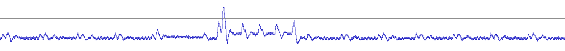

此处输入图片的描述
这段开始于get_public_node包被收到时。这段开始处还有HMAC-SHA256计算。正如你可以看到调用bn_inverse产生一个几乎平坦的信号。峰值是在point_add中最终调用乘法引起的。在第二个补丁集给出了几乎恒定时间的scalar_multiply函数。唯一与时间相关联的输入是最终的一个 bn_inverse 调用。并且仅在处理完密钥时在最后调用。这应该使得无法恢复有关私钥的任何信息。这个补丁的另一个副作用是信号更加安静。
