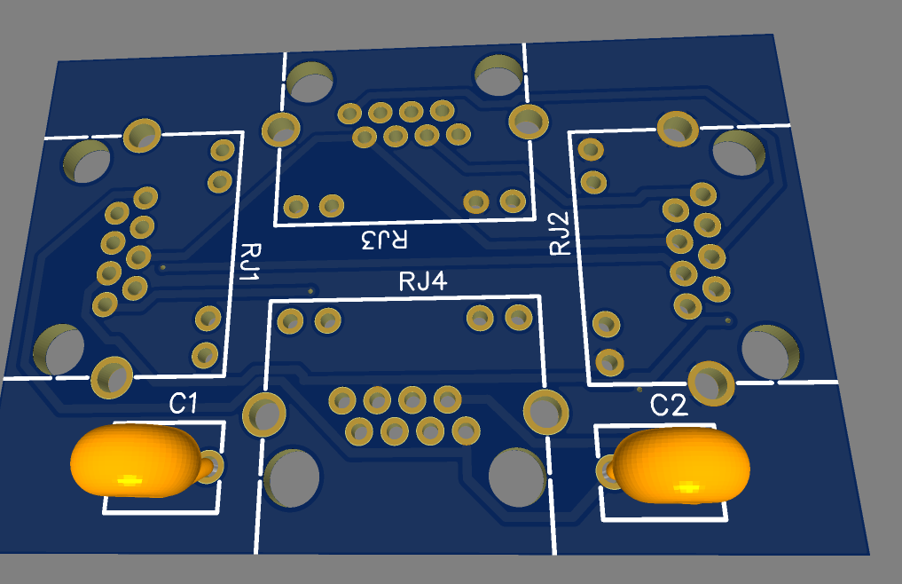

      可以看到,在hck5上已经卖光了。不过,我们自己用的话,肯定是越小越好。所以我就先发出来电路图:
      看懂了吗?实际上,网络从RJ1输出到RJ2。8芯网线是最高千兆,而四芯则只能是百兆。并且使用了电容进行滤波,这样就可以通过RJ3和RJ4来获取我们网线中经过的信息了。
      这就相当于,我们在两个人之间听他们讲话。

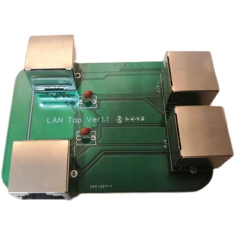

      这就是我们第一代的板子的预览,下面给你们上一下实物图。

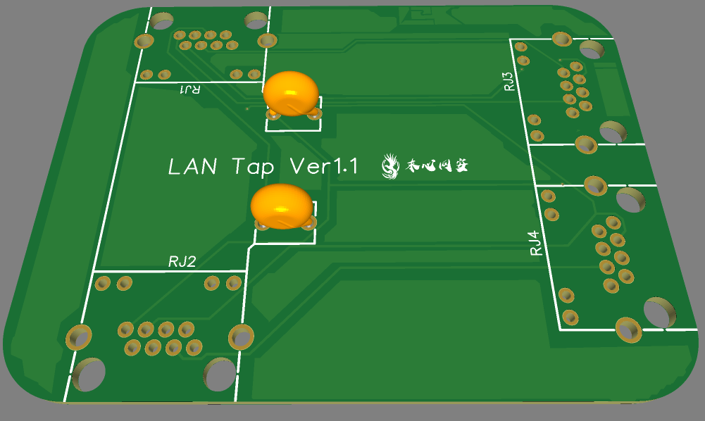

      这是第二代板子,板子更加的精细、渺小。并在上一代产品中增加了线宽(这一代合适了线宽)。
      这一代板子上,布线、布局的位置更加合理。依然是RJ1-RJ2,RJ3、RJ4的形式。
    0x3 小思考:
      我们为什么使用了RJ3和RJ4呢?
      RJ1、RJ2:1端和2端直接连接被搭线的两个网线接口。
      RJ3:3端这里可以看到是搭1、2通讯线上面的 1、2 根线 (3、6 –> 1、2)也就是RJ3端的数据接收接口搭线到RJ1、RJ2通讯线上面的发送数据接口。
      RJ4:4端这里接道的根RJ3端相反搭1、2通讯的 3、6 (1、2 –> 3、6)也就是RJ4端的数据发送端搭线到RJ1、RJ2通讯线上面的数据接收端
        其实细心的人已经发现,为啥不在一个短线端同时搭线到RJ1、RJ2通讯线上面?
        这样还不剩下一个接口?举个简单点比较容易理解的例子:
        A同学和B同学隔着很远喊话,A问B 丫的你的密码多少?
        B喊 123456
        这时候你确实能够听到他的密码:123456
        也就是搭线了接收端能够听到
        但如果B喊的同时你也对着A喊一句密码是:111111
        那么A这时候就听到两个人给出的答案,那么相信谁的?
        这就是通讯网络被搞混乱了。

    发表于 2021-7-13 09:56:31
    人叫Hak5
    发表于 2021-7-13 14:38:14
    咱审稿不严谨,已更正并勘误。
